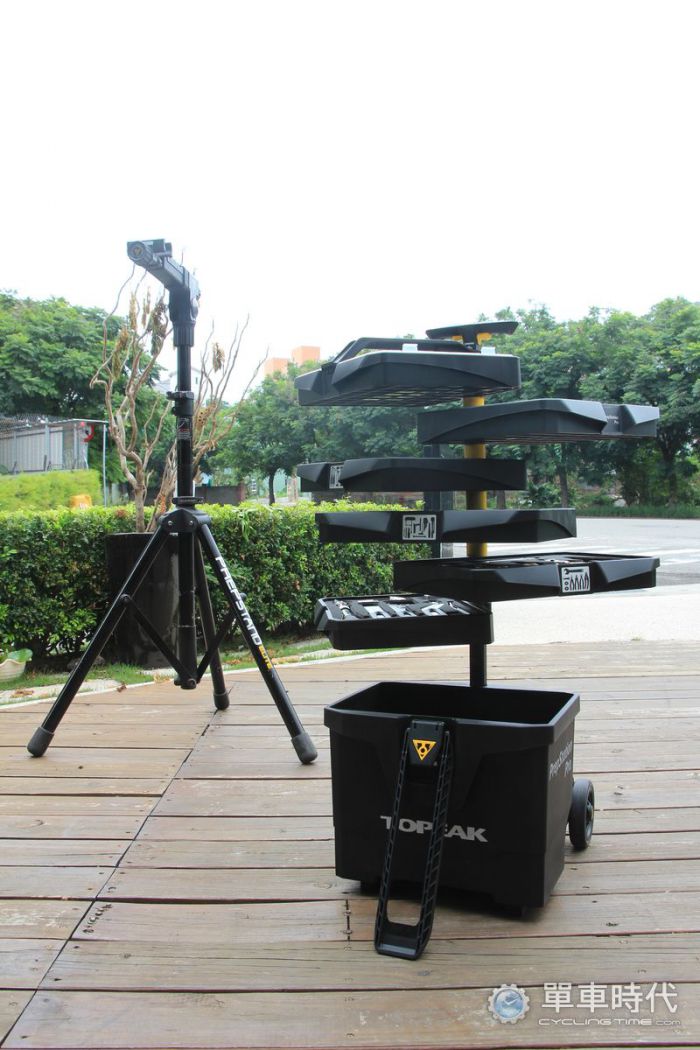

Topeak Prepstation 行动维修站,提供55种维修工能,七层工具收纳空间,强大维修支援佐以收叠机构,是车队、工作室或家庭维修,不可或缺的装备。

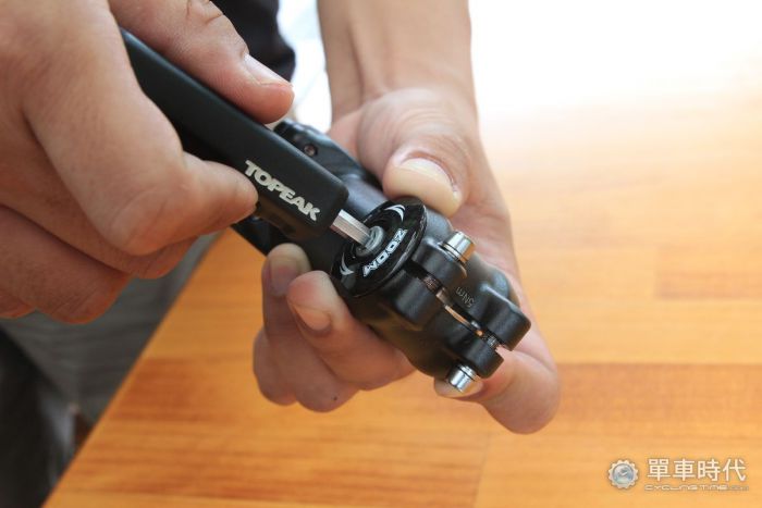

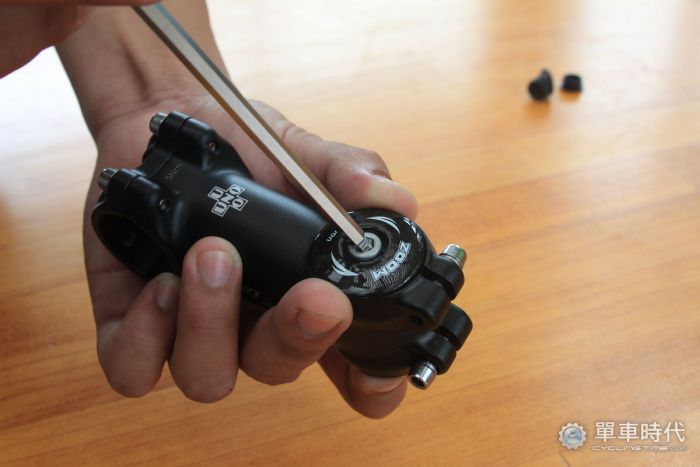

2.头碗上盖及下方的对锁螺丝检查
以公路车为例,大部份是使用4号六角扳手,先锁紧上盖的螺丝,接着再锁对锁或是同样方向的螺丝。值得注意的是,上盖的螺丝不需要使用扭力扳手,只要锁紧就好,若转太紧会使得龙头内的培林不顺畅(卡卡的)。接着是下方的垫圈,Roger多次强调,如果有间隙务必迫紧,否则车头会摇晃。等到螺丝含住后,须将车身摆正,先锁下方的螺丝,再锁上方的螺丝,并搭配扭力扳手锁至标準值。
上盖的部分可别放过
先稍微锁紧后,再转另一端进行迫紧

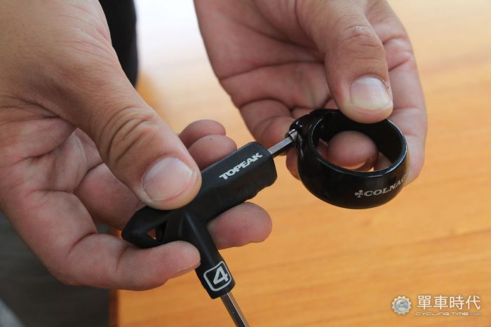

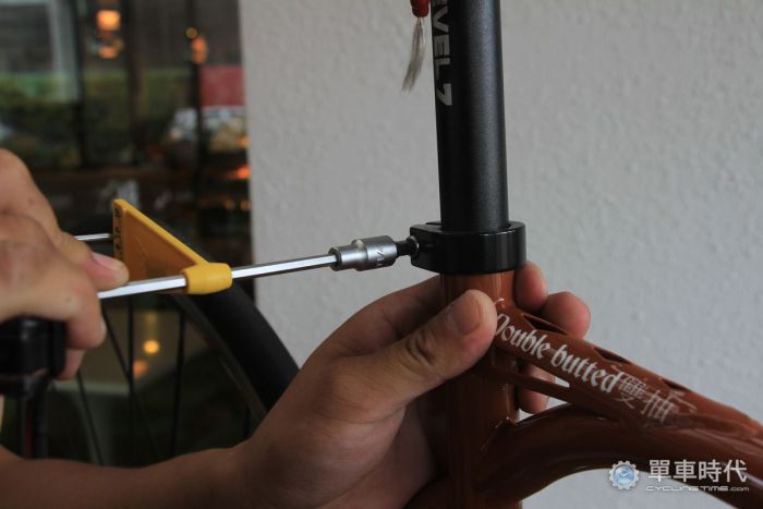

3.座管束及坐垫螺丝检查(特别容易锁爆区)
座管束有两种固定的规格,第一种为快拆式设计,不需要工具即可锁固座管。第二种是使用螺丝锁固的座管,螺丝扭力值通常标注在座管上方,通常是5~6牛顿米。Roger提到,如果是2颗螺丝锁固的坐管,则只需设定4牛顿米即可。接着检查座垫下方的螺丝,通常是使用8号扳手,如果是碳纤座弓则会有2颗螺丝固定,使用原厂建议扭力值区间最小值安装。
公路车的座管束也有基本扭力值标示
迫紧螺丝
记得是6牛顿喔!

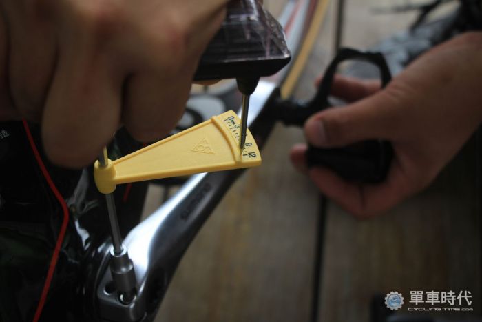

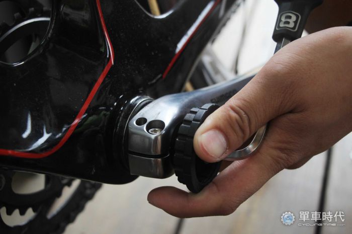

4.曲柄螺丝检查
原厂设定建议使用者骑乘百公里,就需要迫紧曲柄处,不过这通常是设定在选手身上。一般是顺时针锁紧,且此处一样无须参考扭力值,只要将间隙迫紧即可。不同的系统会有不同的情况,如SHIMANO仅用2颗螺丝固定单边,扭力值约莫12牛顿米;SRAM则是以1颗螺丝对锁此处,由此可见其扭力值更高。「一般是看车主的车款使用何种系统,重点在于不能有半点间隙,这部份和锁龙头的程序相似。」一般来说,当曲柄处有出现鬆脱的现象,可先自行调紧后再牵往店家进一步检查。
曲柄的部分需要特殊工具帮忙
上方的螺丝需要锁到12牛顿米
不同系统的情况会有些微差异

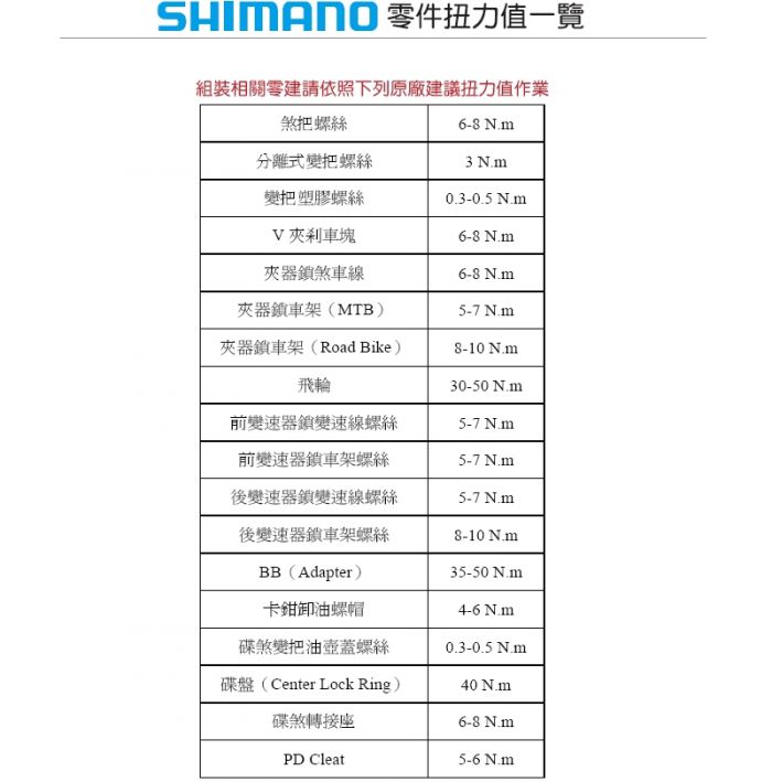

随着碳纤维零件越来越普及,安装时要求的扭力值也越来越精準。锁固扭力不够,零件可能鬆脱;扭力过高,又会造成零件损伤。各家厂商针对各部件锁固螺丝都有建议的扭力值,及使用工具,大家可以参考原厂使用说明书;或者官方网站。
SHIMANO提供之扭力参考值 ?SHIMANO
