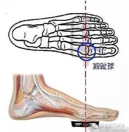

用前脚掌踩踏板
  这个姿势可以使脚的上下摆动幅度增大,从而带动跟腱拉动小腿后侧的肌肉运动,使整个肌肉群运动。不会感到吃力,也容易用力,效率高,而且一般锁踏的设计都是锁鞋扣在前脚掌的。不过这对小腿的肌肉力量要求较高,骑行时间长了会感到小腿酸痛。前脚掌骑就不一样,它相当于在车上装了一个减震弹簧,遇到颠簸的地方不至于整个人都颠。

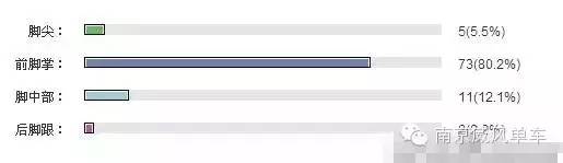

▲80.2%的骑乘者会选择前脚掌骑行。
