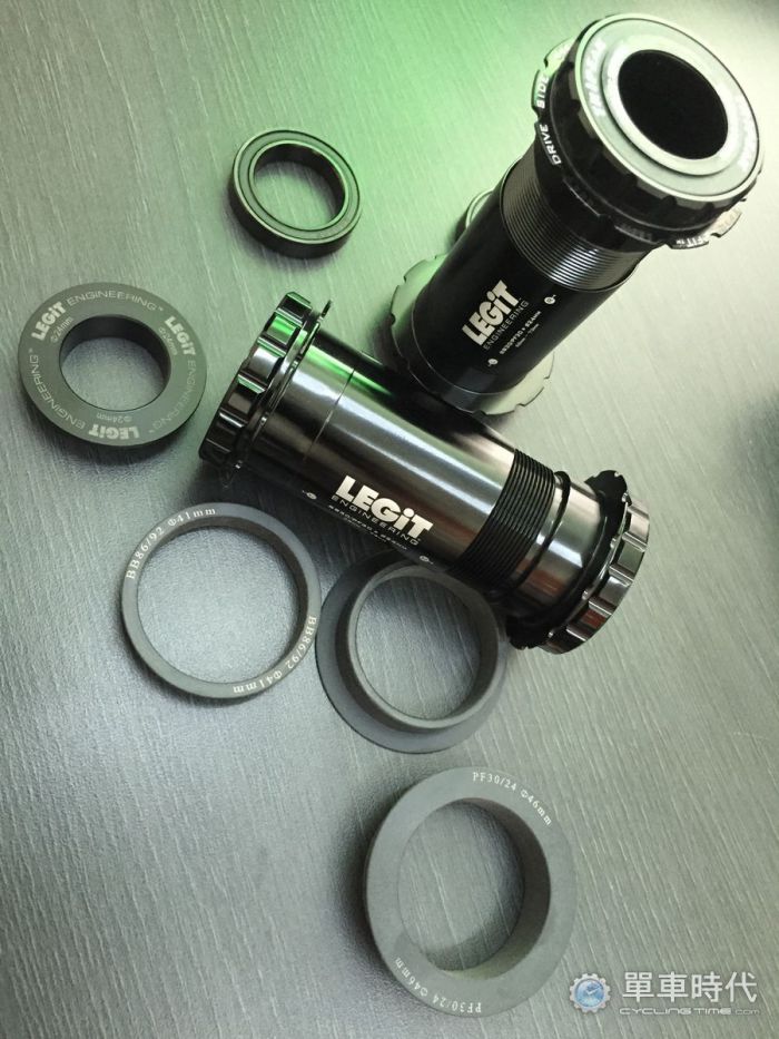

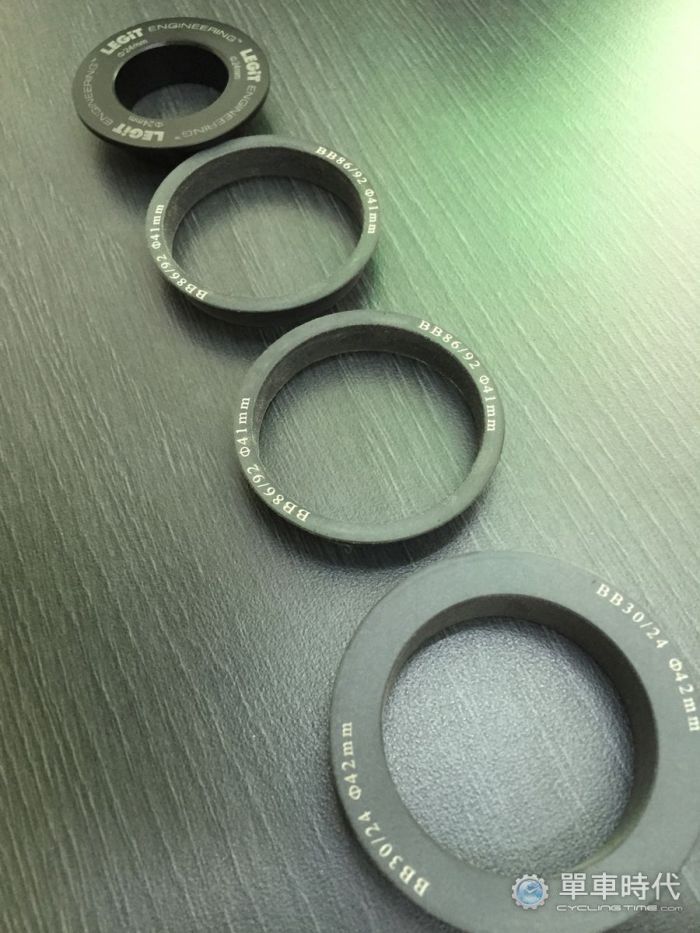

为了解决这种有如蓝色蜘蛛网般的複杂BB规格问题,来自美日设计师合作开发的高阶自行车配件品牌LEGiT发挥巧思,利用塑钢这类具备刚性与弹性,同时耐腐蚀的複合材质作为转接,让绝大部分的车架都能透过转接座来将LEGiT生产的BB来安装。因此消费者几乎可以不用再烦恼车架的五通直径是大是小,只要确认自己的大盘中轴规格就可以。
LEGiT动用巧思,利用塑钢作为转接座,让绝大部分的车架都能透过转接的方式来安装BB
採用塑钢转接座还有另一个好处,就是日后更换车架时,原有的BB只要搭配相对应的转接座,还是可以继续使用,不会有因为规格无法相容的情况出现。此外,因为BB与车架间的摩擦而导致五通扩孔的车友们也有福了。得利于塑钢加工方便的性质,LEGiT也可以为消费者客製塑钢的BB转接座,彻底解决因扩孔而带来的异音困扰。目前LEGiT可以提供的尺寸範围至+0~+0.2mm。

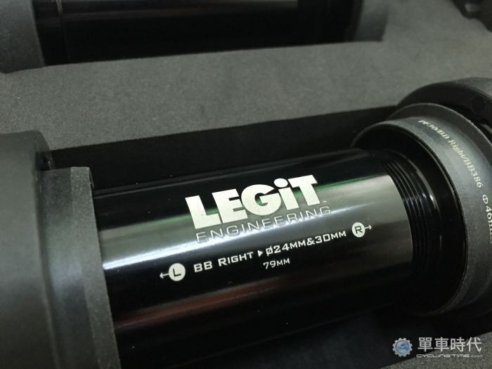

LEGiT可调整的BB宽度
一般採用压入式BB的公路车五通宽度较为固定,不是68就是86.5mm,因此公路车的BB不太会有宽度不足的问题。但登山车就不一样了,除了上述两种规格外,还多了一个新规92mm,也由于推出的时间不长,92mm这种规格就变得相对难找寻。不过没关係,LEGiT BB中间的轴套部分採用牙纹设计,可以靠着旋入或转出来调整BB宽,因此五通宽度的问题就这样迎刃而解,完全不用担心自己会买到不合规格的BB。

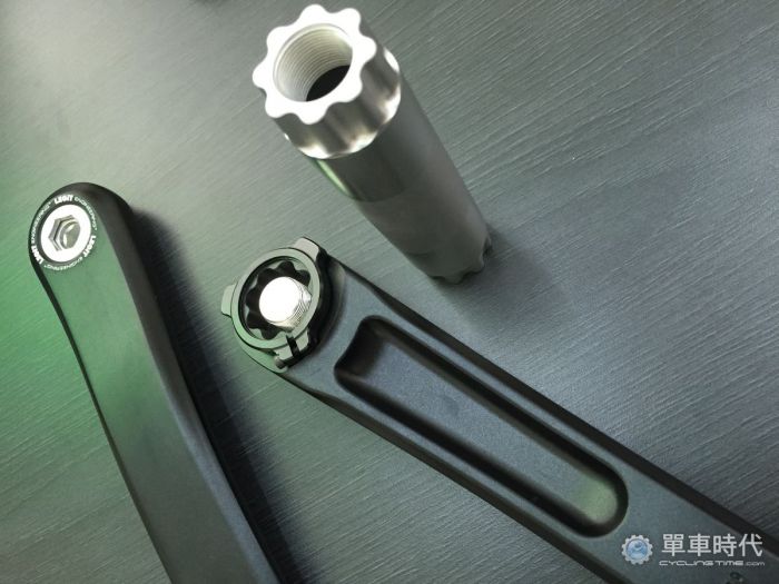

自行车运转核心-BB,是LEGiT进攻单车市场的处女作,未来LEGiT的目标将会朝着高阶登山车市场开发,如曲柄、龙头、把手与坐管等周边零件。而光是看到LEGiT BB就这么好用又实用,实在很难让人不去期待LEGiT将来的新产品,又会有什么样的优秀构想放在里头,就让我们拭目以待吧!
针对单盘市场所开发的登山车曲柄组
