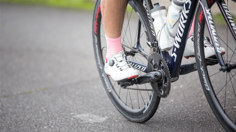

测过不少高阶轮组后,的确有个现实想法在我心中慢慢萌芽,那就是「国外的月亮确实比较圆」。但事实真是如此吗?我认为以台湾的製造实力来说,硬体实力或许大同小异,但行销手腕的确落后其他只老牌好一大截。因缘际会,这次在武岭盃原本预借的MAVIC爬坡神轮抢不到手,结果反而是《ELEMENT RA440》辗转被我的《Nibali’s 2015 Specialized Tarmac》给咬住。其实用综合轮爬坡也没什么不妥,不过我即将面对的是标高3275的严峻考验,能否撑得住老实讲我心里已有些忐忑不安。然而船到桥头自然直,虽然我对这个品牌并不熟捻,私底下也没什么信心,但回想厂商在自行车展时拍胸脯保证,洗脑催眠我在试乘后绝对会对这款轮组马上改观刻板印象,那么花点时间尝试一下也未尝不可?

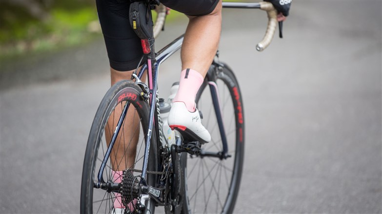

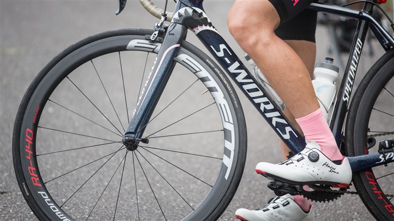

《ELEMENT RA440》在北海岸的平面路段回馈相当理想,冲刺加速都能跟上我的动作,反应时间相当快速,不会有那种被鬼跟的重拖感。长距离的的续航力则是稍嫌普通,这里评价「普通」并非意有所指力道无法贯彻在轮组上,反倒是说《ELEMENT RA440》所带出来的惯性无法维持长时间的运作,因此在省力的额度上可能稍嫌不足。至于实际路感的呈现上我认为十分清晰,即使遭逢坑洞碎石路段也能保有一定的吸震能力,当然太过夸张的破损路况仍感颠簸,但整体来看骑乘的爽度是足够的。另外胖框设计使得侧向刚性表现更佳,但遇上强阵风仍会造成龙头偏摆的情况,不过跟真正高框板轮比起来,情况算是轻微许多。

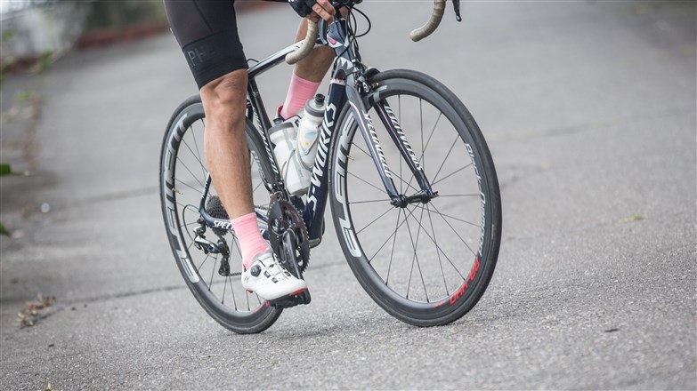

        也不知是运气好还是业障深,拿到轮组实测的过程中,大约有两三次恰巧都在準备下坡时遇上的大雨。对,就是他妈的大雨,而且还是在既长又陡下坡路对遇上,想必老天爷硬是逼我用命去测《ELEMENT RA440》在雨天的制动性能就对了!私底下讲,我骑碳纤轮组也快一年了,最害怕面对的就是下坡,更遑论是雨天的下坡。碳纤的制动力一向为人诟病,即使在怎么会吹嘘的轮组厂商也无法直视我那双充满质疑的双眼。再加上我下坡技术一向不怎么样,即使有了骑士优先科技之助,为了全身而退我还是会以龟速慢慢下山。不过,这个常态、这样惯例、这段历史终于在今趟实测《ELEMENT RA440》被彻底打破了。原因无他,那就是这款轮组的剎车能力真的很杀!即使摩擦过久也很少发出刺耳异音,点煞的手感非常明确,可以很清楚感受到下滑速度受到控制,不会有那种压到底也煞不住的恐惧感。总结《ELEMENT RA440》短距离的制动易如反掌,极陡坡的降速也颇具水準,手指痠麻在长距离下滑后,情况仍在控制之内,这些线索都足以见证《ELEMENT RA440》在制动性能方面,绝对是我目前遇见过最棒的产品。

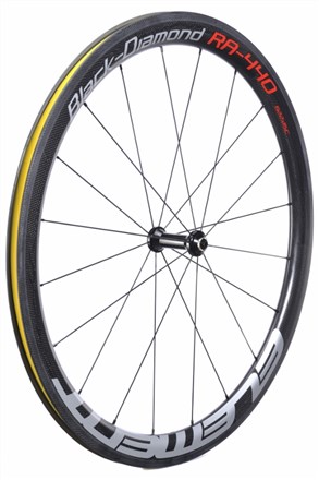

ELEMENT RA440

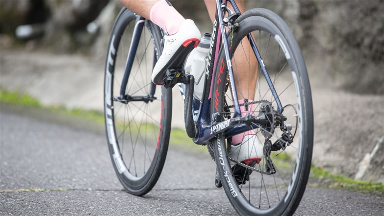

全碳纤维製作,提供良好吸震效果,碳纤维煞车表面,能提供更好的制动力。胖胖框设计能使侧向刚性更好,动力输出更迅速,在行进间亦能有效降低侧向风面干扰。
Black AERO bladed轮框
轮框长度 44mm
花鼓:Element RA550- 前20H,后24H
重量:前-755g,后-1000g (含快拆)
售价:NT$22800
