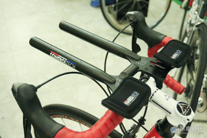

这次主题就是一般公路车或者空气力学车加装空气力学手把这个部分。首先可以看到的是公路车的几何、座管座垫、弯把以及加装的空气力学把,这样的骑乘姿势对于整体风阻有没有改善,又或者对于骑乘姿势会不会造成不舒适。
有些选手对于骑姿设定比较讲究,在换上特殊装备时也会连同整车设定一起调整,用来符合使用空气力学把的骑姿设定。例如座垫向前、龙头降低等等,这样在虚拟立管角度就会近似于三铁车的设定,但毕竟这不是三铁车,回馈感受还是有差异,只是对于骑乘姿势来讲是有帮助的。
公路车加装空气力学把

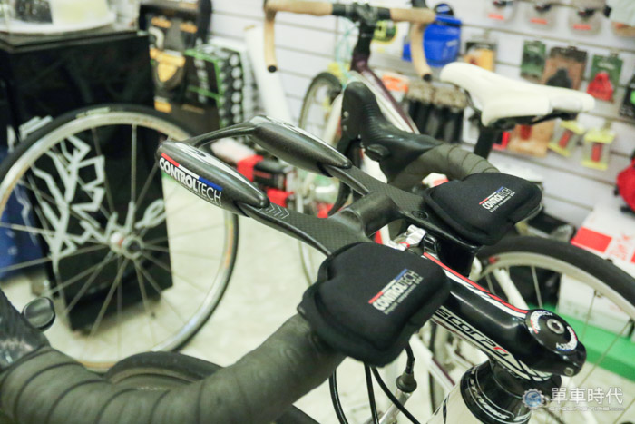

常见的空气力学把
较短的空力把
较短的空力把

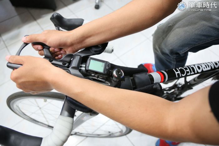

从上图可以明显看到,这支空力把非常短,碰触的部位除了手掌部分,支撑点大概落在手腕后方。像是这样的空气力学把其实几乎是无法将手肘靠上去的,当你握下去之后就表示你正处在一个全速冲刺的姿势,因为会有很大的力量会往前端去推。
小知识:根据ITU的规定,51.5公里的标铁赛事,选用休息把也必须以「不超过车手把」为原则,这是职业选手需注意的事项。贴心的是,短把也提供码表的安装功能,安装前要特别注意车手管径是否吻合,以确保锁固的稳定。

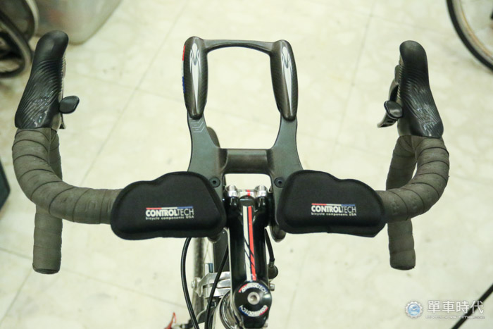

改良型设计
经过改良之后,可以看到支撑点的位置稍微靠近了手肘,并且也分的较开,但却也无法将手肘靠上。
支撑点几乎在手腕后方

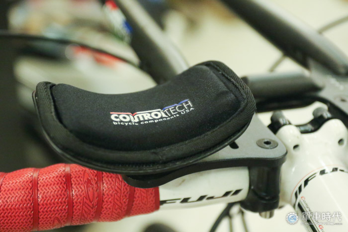

笔直加长型
笔直的手把与较长的前端,这样的位置就可以容纳手掌与手肘的距离了,使用起来会比前面较短的空力把还要轻松许多。
舒适的支撑点
